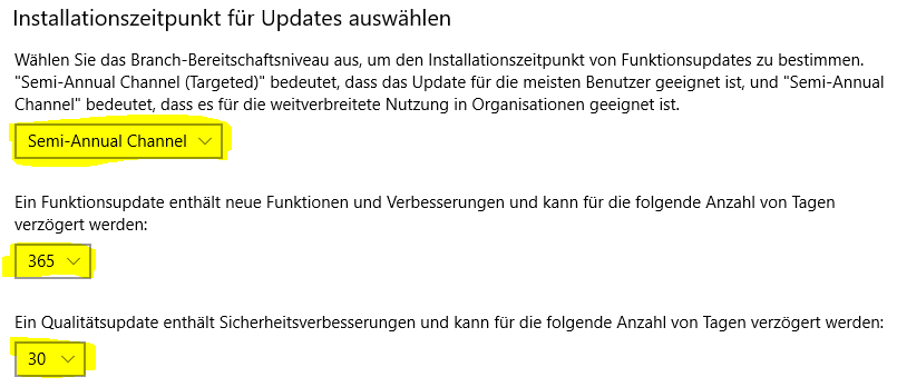

Hinweis: Wenn man 1x Windows neu installiert und man folgende Einstellungen setzt, sollte man erstmal min. 1 Jahr Ruhe vor den Upgrade haben:
Wichtig ist die erste und zweite Einstellung. Ob man die 30 Tage auch noch abwarten möchte, sei einem freigestellt.
Achtung: Einstellungen nur vor der Aufnahme in die Domäne verfügbar. Hinweis nach Aufnahme in Domäne: WSUS aufsetzen und dort die Upgrades nicht anhaken. Mein Kanzlei PC dümpelt so noch immer auf v1703 rum; bekommt aber alle anderen noch vom MS freigegebene Updates.
