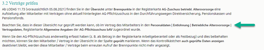

ich habe mir das Thema in der neuen Lodas Version auch mal angeschaut. Wir rechnen seit vielen Jahren ja die Altersversorgung im Programm ab und tragen den AG Anteil auch bei AG Anteil ein. Ich verstehe nicht, warum man diese Praxis ändern sollte, wenn die Mandanten eh deutlich über den 15% bezahlen.
Jetzt kommt aber dieser Brennpunkt. Bei einem Mandanten sind mehrere Mitarbeiter auf der Liste, wo alle deutlich mehr als 15% AG Zuschuss erhalten. Warum kann das nicht geprüft werden, dass man die Voraussetzungen erfüllt ? Wir geben ja alles in den Vertragsdaten ein und Lohnarten wählt das Programm aus.
Leider keine gute Lösung von der Datev, da erwarte ich schon mehr.

darum geht es mir doch.. Ich habe das neue Lodas. Warum kann nur beim Pflichtzuschuss geprüft werden ? Technisch kann das doch kein Problem sein, dass man Gesamtbetrag und AG Anteil prüft ? Moderne Software sollte das können

geprüfte Verträge können Sie ja ausblenden ✔️.
Ich denke, dass man bei dieser Arbeitshilfe einen Mittelweg gehen musste. Eine reine Rechenoperation ohne Kenntnis des Rechtsgrundes der Zahlung halte ich auch für falsch - daher lieber einen Vertrag zu viel als zu wenig anzeigen 😉.

Technisch wird das nicht das Problem sein. Hier ist aber eine rechtliche Prüfung im Einzelfall erforderlich. Und die kann die DATEV-Software nicht vornehmen.
