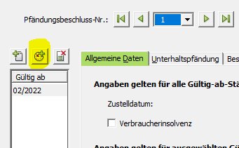

Die Pfändung zu dem Zeitpunkt beenden, wenn diese durch den Arbeitgeber getilgt wurde.

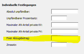

neue Stände für Januar und Februar mit den bisherigen Abzugsbeträgen lt. Erstabrechnungen fix hinterlegen; ab März Restbetrag "0"

@ AKW: Hatte ich bereits gemacht, aber durch die Rückrechnung wurde es wieder aktiv.
@ lohnhilfe: Das hat geklappt. Vielen Dank.
