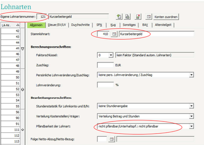

Ich habe zwei Fragen zur Berechnung einer Pfändung, innerhalb derer ein individueller Selbstbehalt von nur 1.250 € festgesetzt und die volle Pfändbarkeit des Kurzarbeitergeldes (Eigene Lohnart 121) verfügt wurde. In den Personalstammdaten ist deshalb folgendes geschlüsselt:
Im aktuellen Monat kommt sogenanntes Weihnachtsgeld (LA 349, Stammlohnart 241) zur Auszahlung, welches allerdings nicht den Charakter eines Weihnachtsgeldes trägt, sondern als Sonderzahlung gilt. Demzufolge ist auch diese Sonderzahlung voll pfändbar.
Die eigene Lohnart 121 Kurzarbeitergeld entspricht der Stammlohnart 410:

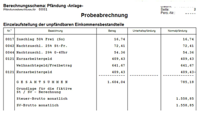

Die Berechnung der unpfändbaren Gehaltsbestandteile (hier: 785,18 €) kann ich leider nicht nachvollziehen:

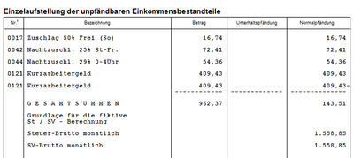

Nach meinem Verständnis müsste die Summe der unpfändbaren Gehaltsbestandteile lediglich 143,51 € betragen (16,74 € plus 72,41 € plus 54,63 €). Wie erreiche ich, dass die Lohnart 349 (641,67 €) als voll pfändbar berücksichtigt wird?
Und der Vollständigkeit halber (auch wenn es in obiger Rechnung dann per Saldo stimmt): Warum taucht das Kurzarbeitergeld in der ersten Spalte zweimal auf?

Das Kurzarbeitergeld taucht zweimal auf weil es original nicht pfändbar ist, aber beim AN in den Besonderheiten als voll pfändbar hinterlegt wurde. (Bild 2)

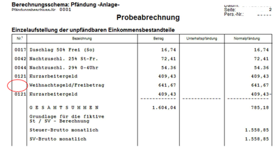

Kann es sein, dass das Problem darin besteht, beim "Weihnachtsgeld", das keines ist, die Stammlohnart 241 hinterlegt zu haben und dass beim Ansprechen dieser stets der unpfändbare Teil des Weihnachtsgeldes (gem. gesetzlicher Vorgaben) berücksichtigt wird? Stutzig macht mich nämlich, dass im Berechnungsschema in der ersten Spalte gar keine Lohnart aufgeführt ist:

Und was soll ich sagen? Das klappt! Nun sieht es so aus:
