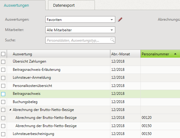

wenn Sie die Personalnummern nach den Abrechnungsgruppen sortieren (z. B. für Abrechnungsgruppe 1:   1000....1 ff.  und für Abrechnungsgruppe 2:   2000....1 ff., können Sie in UO bei aufgeklappter Auswertung Brutto-Netto-Bezüge die Mitarbeiter über die Spalte Personalnummer sortieren (s. Screenshot unten). Aber das hilft vermutlich nur bei neuen Mandanten.
