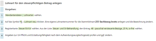

für LODAS: wir legen eine neue Personalnummer 99 - Betriebsveranstaltungen an (Eintritt/Austritt für den Monat, in dem die Veranstaltung gewesen ist).
Dann wird die Lohnart 235 Sachbezug angelegt.
Hier ein Auszug aus dem DATEV Dok. 5303213:
Dann verwenden wir in den Bewegungsdaten Lohnart 235 mit dem zu versteuernden Gesamt-Betrag.
Es taucht bei keinem Mitarbeiter auf, bei der ´Fake`- Personalnummer genügt allein die Bezeichnung Betriebsveranstaltung (als Name) und dann noch die Staatsangehörigkeit.
So kann auch immer nachvollzogen werden, dass diese Veranstaltung abgerechnet wurde.
Klappt prima bereits viele viele Jahre.
