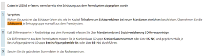

und wie verhält es sich, wenn man den Testmandanten mit Schätzverfahren abgerechnet hat? Muss man dann über Differenzvorträge die Werte aus der Auswertung 36 für Januar vortragen?
Jasmina25
Nachricht 9 von 15
823 Mal angesehen
Hallo!
das Dokument 1070158; hilft weiter.
