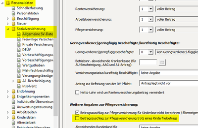

folgendes Problem haben wir:
Eine AN eines Mandanten hat letzten Monat geheiratet. Ihr Mann hat zwei Kinder (21 und 25 Jahre, die beide berufstätig sind). Durch die Heirat hat nun die Mitarbeiterin 0,5 Kinderfreibeträge in die Lohnsteuerabzugsmerkmale bekommen.
Sie hat als Stiefmutter jedoch keinen Anspruch auf Befreiung des PV-Zuschlags, da die Kinder nicht im gleichen Haushalt leben und die Berufsausbildung abgeschlossen haben.
Lodas berechnet aufgrund der ELSTAM-Daten automatisch keinen PV-Zuschlag. Selbst wenn das Häkchen "Elterneigenschaft nachgewiesen" herausgenommen wird.
Wie löst man dieses Problem?
Vielen Dank für Eure Hilfe.

Du musst einfach den Haken setzen, dass der Zuschlag trotz Ki.Frbrt. berechnet werden soll.
eitorfgmbh
Nachricht 4 von 8
224 Mal angesehen
Danke pogo.
Das habe ich gesucht.

Wir haben gestern am aktuellen Datev-Seminar zum Thema PV-Zuschlag teilgenommen.
Dort sagte man ganz klar, dass die Kinder nur bei Stiefeltern zu berücksichtigen sind, wenn Sie im gleichen Haushalt leben und die Anspruchsvorraussetzungen für die Familienversicherung erfüllen.
Das trifft bei dem vorliegenden Fall, trotz des Kinderfreibetrages, nicht vor. Somit muss die Stiefmutter in unserem Fall den PV-Zuschlag zahlen.
Durch den freundlichen Hinweis von Pogo konnten wir dies nun in Lodas auch entsprechend umsetzen.
