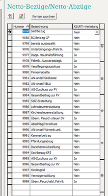

Ich habe ein Lohnmandat übernommen, bei dem in den Mandantendaten sehr viele Nettobezüge/-abzüge hinterlegt sind, die nicht (mehr) benötigt werden. Ich möchte diese löschen.
Das funktioniert bei anderen LODAS-Mandanten problemlos, nur bei diesem nicht. Ich klicke auf das Löschen-Symbol, aber der Cursor springt nur in die nächste Zeile, ohne dass der Nettobezug gelöscht wird.
Hat jemand eine Ahnung woran das liegen kann?

Löschen geht meines Wissens nur, wenn die LA bei keinem AN mehr hinterlegt ist.

In diesem Fall gibt es aber mehrere Nettobe-/abzugsarten, die nicht genutzt werden.

Das sind die LODAS Stammlohnarten, diese lassen sich nicht löschen. Nur selbstgezaubertes könnte gelöscht werden.

Das habe ich auch schon von meiner Kollegin gehört. Das ist aber leider nicht richtig, da ich bei anderen Mandanten genau dieselben veralteten DATEV-Nettobe- und -abzüge problemlos löschen konnte.
Es muss also einen irgendeinen anderen Grund geben, warum das ausgerechnet bei diesem einen Mandanten nicht geht.

Selbst bei unserem Mustermandanten, wo die Lohnarten noch nie zugeordnet, angepackt, abgerechnet in den Buchungsbeleg übergeben etc. wurden (es gibt dort auch keine Arbeitnehmer, ist rein das Grundgerüst zum zeigen/für Seminare etc) kann ich diese nicht löschen. Daher muss ich mit Ideen für andere Begründungen hier passen...

in dem Screen werden aber NBA gezeigt und nicht die LA, kleiner aber feiner Unterschied.
