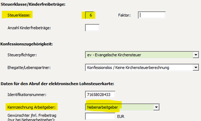

Ich habe einen Mitarbeiter fälschlicherweise per ELSTAM als Hauptbeschäftigung angemeldet. Dies war nicht korrekt.
Ich weiß mittlerweile, dass die Beschäftigung die Nebenbeschäftigung und nicht die Hauptbeschäftigung sein wird.

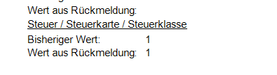

Im Übernahmeprotokoll wurde mir die Steuerklasse 1 rückgemeldet.
Gemäß den Anleitungen entnehme ich, dass der andere Arbeitgeber (somit der tatsächliche Hauptarbeitgeber) eine Änderung vornehmen muss. Ich habe die Steuerklasse in den Stammdaten jetzt manuell auf "6" abgeändert. Muss ich noch etwas tun?
Vielen Dank für die Unterstützung!

Du musst eine Abmeldung zum Tag der Anmeldung senden. Nehmen wir an, dass das der 1.9. war. Also Meldebeginn 1.9., Meldeende 1.9.
Wenn die Rückmeldung der erfolgreichen Abmeldung da ist, sendest du eine Anmeldung mit Nebenarbeitgeber-Kennzeichen und Beschäftigungsbeginn 1.9., sowie Meldebeginn 2.9.
Der richtige Hauptarbeitgeber kann dann selbst auch zum 2.9. wieder anmelden.
