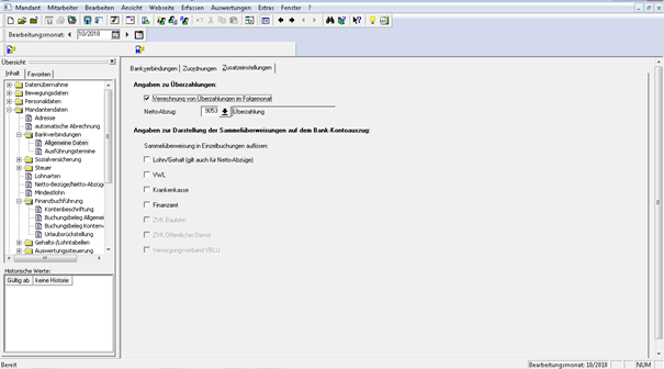

Unter Mandantendaten - Finanzbuchführung - Buchungsbeleg allgemein - Buchungsbeleg kann das eventuell eingestellt werden. Eine Option ist zum Beispiel "Personalnummer im Buchungstext für Auszahlungen / Überzahlungen verwenden". Weiß nicht, ob das gewünscht wird.

Hallo Sandra, vielleicht hilft Ihnen die Einstellungsmöglichkeit weiter.
