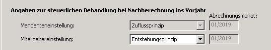

Um eine Korrektur in Lohn und Gehalt für den Abrechnungsmonat 12/2018 nach dem erfolgtem Monatsabschluss Dezember durchzuführen, gibt es zwei Möglichkeiten. Durch Ihre geschilderten Bedenken, empfehle ich Ihnen die zweite Variante.
1) Setzen Sie den Monatsabschluss 12/2018 unter Abrechnung | Rücksetzen Monatsabschluss... zurück und führen erneut die Lohnabrechnung für Dezember durch. Die Abrechnungen werden mit den richtigen Sonderzahlungen erstellt. Die Lohnsteuerbescheinigungen für 2018 werden mit den korrigierten Werten erstellt und zum Daten senden bereitgestellt.
2) Führen Sie mit der neuen Jahreswechselversion 10.8 die Korrektur für 12/2018 mit der Lohnabrechnung Januar durch. Mit dem Zuflussprinzip wird die Nachberechnung auf der Lohnsteuerbescheinigung für 2019 aufgeführt.
Allerdings gibt es die Möglichkeit beim Mitarbeiter unter Stammdaten | Steuer | Besonderheiten bei "Angaben zur steuerlichen Behandlung bei Nachberechnung ins Vorjahr" das Entstehungsprinzip zu schlüsseln. Wenn damit die Lohnabrechnung für 01/2019 mit der Nachberechnung auf 12/2018 durchgeführt wird, erfolgt eine Korrektur der Lohnsteuerbescheinigung für 2018 mit den Werten der Nachberechnung für Dezember.

vielen Dank für die Hilfe, dann kann ich alles entspannt im Januar mitlaufen lassen. Mir ist nur aufgefallen, dass ich das Entstehungsprinzip erst ab 01/2019 einstellen kann. Ist das dann trotzdem korrekt und wird mit Rückrechnung verarbeitet ?

ja, das Entstehungsprinzip für den Abrechnungsmonat 01/2019 ist bei Ihnen korrekt.
Die Einstellung wirkt sich nur auf die im aktuellen Abrechnungsmonat nachberechneten Werte aus. Der aktuell abzurechnende Monat ist im Feld Abrechnungsmonat sichtbar.
Im Folgemonat ist wieder <keine Angabe> voreingestellt, d. h. die Einstellung der Mandantenebene wird herangezogen.
