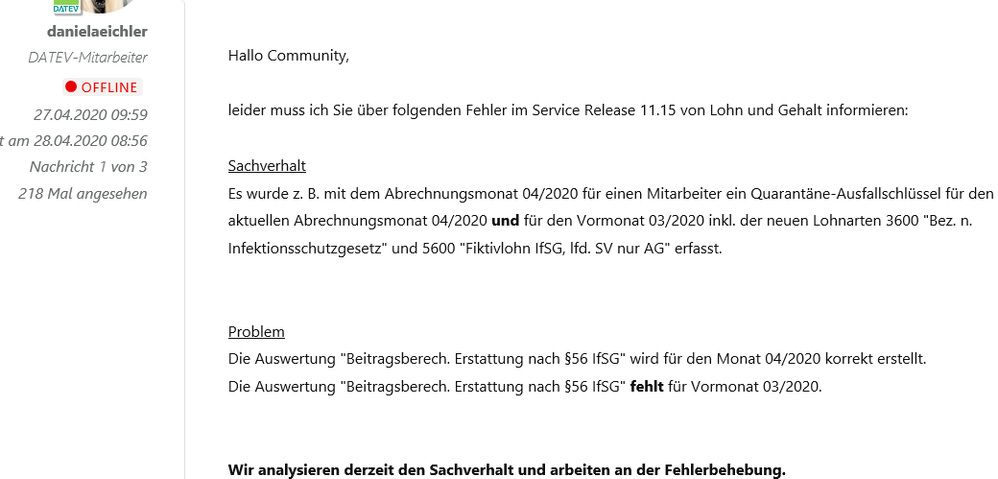

Du gehst in das Kalendarium 03/2020, erfasst dort an den entsprechenden Tagen den entsprechenden Ausfallschlüssel.
Allerdings las ich in einem vorigen Tread, dass LuG Quarantäne für 03/2020 noch nicht nachberechnen kann 😞

Wieso sollte für Quarantäne 03/20 keine Nachberechnung möglich sein, die Lohnart ist doch jetzt da??
