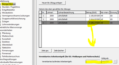

Das hört sich ja gut an. Also Festbezüge einrichten und den Mutterschutz erfassen sowie ins Kalendarium übertragen.
Dann das vereinbarte Brutto nochmals in der markierten Zeile wiederholen, damit die EEL-Meldungen richtig funktionieren.
