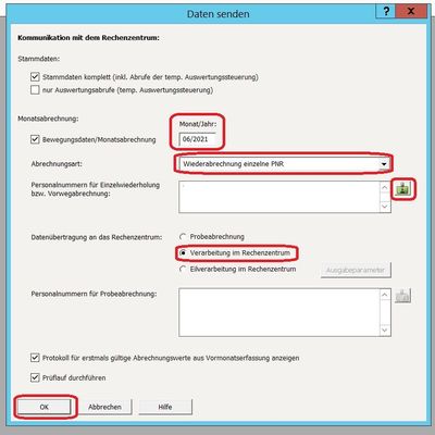

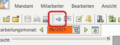

Hallo.
Nachfolgend die Anleitung.
Wechseln Sie auf den Monat des Eintritts. Wählen Sie Personaldaten aus und erfassen Sie die korrekte Versicherungsnummer.
Beim letzten Bild ist nur die Frage...wenn Sie die Abrechnung Juni bereits gesendet haben, erfassen Sie bitte wie im Bild angezeigt die Wiederholungsabrechnung, wählen die zu wiederholende Personalnummer aus und senden die Wiederholungsabrechnung.
Wenn der Juni noch nicht gesendet wurde: dann ist anstatt meinem letzten Bild "nur" die normale Abrechnung Juni zu senden und das Programm macht alle Korrekturen automatisch mit.
