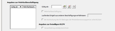

Und zur anteiligen Berechnung hatte ich vergessen, das Häkchen abzubilden:
setzen bei "anteilig berechnen"

Ist der Screenshot nicht sichtbar?
Unter Mehrfachbeschäftigung, Registerkarte Allgemein, Feldbereich Angaben zur freiwilligen KV/PV

bei Personaldaten-> Sozialversicherung-> Mehrfachbeschäftigung- Registrierkarte Allgemeine Daten finde ich das nicht. Ich sehe den Screentshot aber wie gesagt ich finde das nicht. Kann man die Mehrfachbeschäftigung noch wo anders finden?
