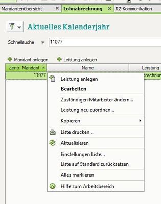

@Tanja534
Sie müssen im jeweiligen Geschäftsfeldbereich (hier Lohnabrechnung) den Mandanten markieren und mit einem Rechtsklick das Kontextmenü öffnen. Danach wählen Sie Leistung neu zuordnen...
Damit wird ein weiteres Fenster mit einer Auswahl von Mandanten geöffnet und Sie wählen den entsprechenden aus.  
Das geht natürlich nur, wenn unter der zentralisierten MND-Nummer noch kein Bestand existiert, wie der werte Kollege @rschoepe bereits schrieb.
Grundsätzlich gilt:
• In der Mandantenübersicht werden die zentralen Mandanten angezeigt. Aus dieser Übersicht heraus kann man neue Geschäftsfelder (Rechnungswesen, Steuern, Lohn etc.) anlegen.
• In Geschäftsfeldübersichten kann man eine hier angelegte Leistung einem bereits bestehendem zentralen Mandanten zuordnen (sofern bei diesem eine solche Leistung noch nicht angelegt wurde).

So, gerade mal ausprobiert - es hat funktioniert!
Dankeschön!
Das war eine Datenübernahme, d.h. wir haben das so bekommen.
Die vorherige Kanzlei scheint das nicht so gestört zu haben, aber
jetzt ist es behoben.
