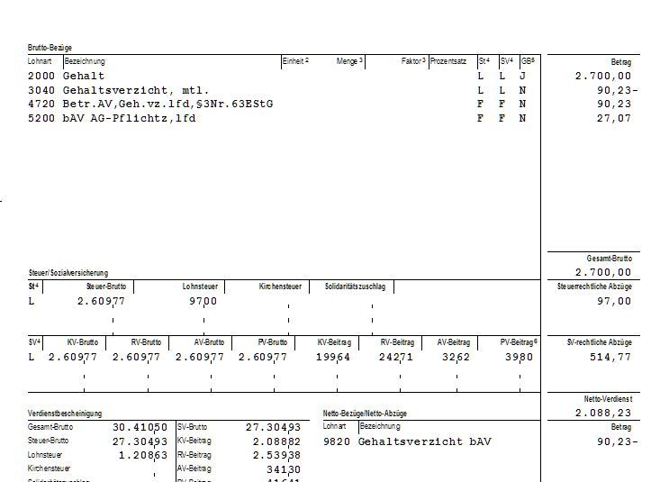

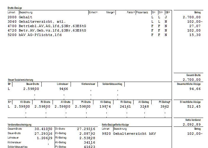

Vielen Dank für die Antwort.
Allerdings habe ich dabei noch ein Darstellungsproblem ....
Ist es egal wie ich den Sachverhalt darstelle oder hat dies ggf. Auswirkungen in Bezug auf
spätere SV- oder L/St.- Prüfungen  ?
Zunächst habe ich den Sachverhalt aufgedröselt zwischen Pflichtzuschuß und freiwilligen Zuschuß- beide Beträge zusammengerechnet spiegeln dann den Wert aus der Police wieder.
In diesem Fall habe ich zwei Verträge angelegt, einen mit automatischer Berrechnung
der gesetzl. 15% und einen mit dem freiwilligen Zuschuss - allerdings nur mit der Differenzsumme von 27,07 inkl. der 15%.
Bei der zweiten Abrechnungvariante habe ich einen individuellen Prozentsatz von 30% hinterlegt damit der Pflichtbeitrag errechnet wird und brauche dann keinen 2. Vertrag anzulegen.
Ich gehe davon aus, dass beide Varianten abrechnungstechnisch korrekt sind, allerdings
kann man, meiner Meinung nach, in der ersten Variante besser unterscheiden bzw. ersehen welche Beträge Pflichtzuschuss und freiwilliger Zuschuss sind.
Die zweite Variante ist evtl. für den Mitarbeiter selbst besser nachvollziehbar da er in der Abrechnung genau die Summen widerfindet, wie sie auf der VS- Vereinbarung stehen.

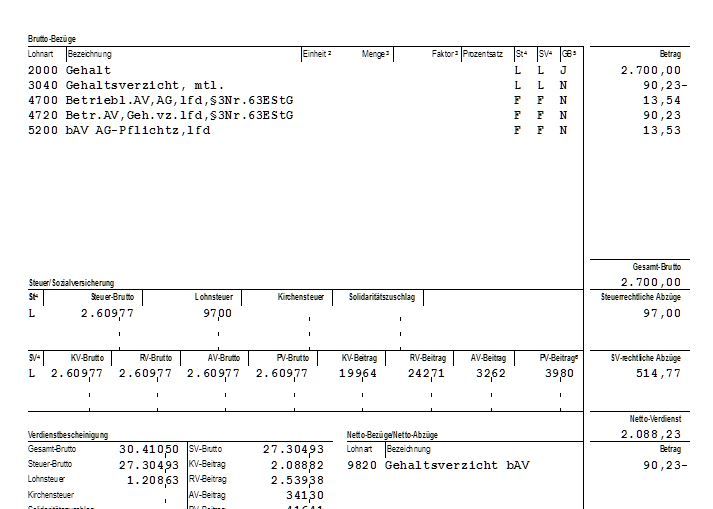

Nachricht 4 von 14
390 Mal angesehen
Ich finde auch, dass abrechnungstechnisch beide Varianten korrekt sind. DIE VS-Vereinbarung würde ich allerdings so formulieren, dass der Arbeitnehmer den Pflichtzuschuss erhält und zuätzlich weitere 15% und dann auch beide Summen benennen. Also in der der Form, aus dem aktuell vereinbarten Gehaltsverzicht ergibt sich ein Pflichtzuschuss von EUR 13,53 und ein weiterer Zuschuss von EUR 15,54.
Der Überwachungsaufwand für Sie ist geringer, wenn Sie Abrechnungsvariante Zwei wählen, da dann automaitsch bei Veränderungen eine Berechnung beider Zuschüsse erfolt. Bei Variatne Eins müssen Sie immer manuell eingreifen und den freiwilligen Zuschuss selbst ermittel und zusätzlich erfassen.
Schöner, finde ich persönlich, Variante Eins, da man die Aufteilugn besser erkennen kann. Hier wäre die Datev gefragt, dass man einen freiwlligen Arbeitgeberzuschuss bei der bAV in Prozent gesondert erfassen kann.

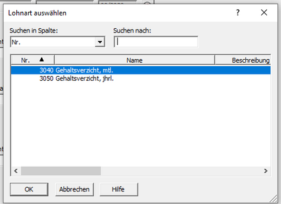

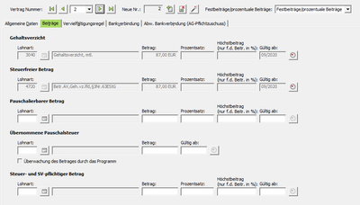

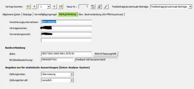

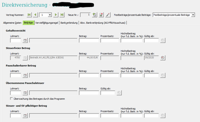

Anbei einmal die Screenshots:
 Vertrag 1:
Vertrag 2:
