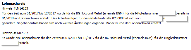

leider ist Ihre Antwort zwar insoweit korrekt und hilfreich, dass keine Meldung 92 für den Mitarbeiter erstellt wird, aber verhindert nicht, dass Datev einen neuen Lohnnachweis für das alte Jahr erstellt.
Dies ist in diesem Fall unglücklich, da Datev jetzt Zahlen im Teillohnnachweis meldet, die bereits im Teillohnachweis des Altsystems gemeldet wurden.
Ich hätte da eine Abfrage erwartet, ob der (Teil-)Lohnnachweis erstellt/versendet werden soll.
Dies zeigt mir erneut, dass das Thema unterjähriger Systemwechsel im Zusammenhang mit Meldung 92 + Lohnnachweis im Moment systemübergreifend noch etwas schwammig gelöst wurde. Zumindest für den Stand 2017 und die Nachfolgen aus diesem Jahr. Dies zeigen auch meine zahlreichen Telefonate mit der BG in diesem Zusammenhang.
