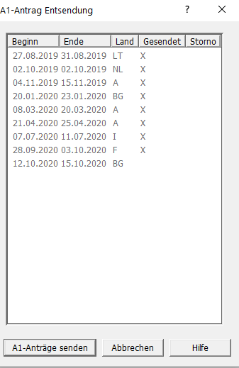

ich suche nach einer Möglichkeit, nach der Erstellung eines A1 Antrags nur diesen einen Antrag verarbeiten und senden zu lassen.
Ganz offensichtlich arbeitet LuG bei der Versendung des aktuellen Antrages alle bereits vorhandenen Anträge des Arbeitnehmers nochmals ab. Dies führt dann zu einem äußerst unübersichtlichen Verarbeitungsprotokoll, wo man erst einmal ganz genau prüfen muss, welchen Antrag LuG jetzt mit welchem Hinweis bzw. Fehler darstellt.
Gibt es also einen Schalter, nur den aktuellen Antrag zu senden?

Hallo André Petzke,
unter Abrechnung | DÜ A1-Bescheinigungen | Antrag Entsendung (oder Ausnahmevereinbarung) öffnet sich folgendes Fenster:
Alle Anträge, die in der Spalte „Gesendet“ mit einem „X“ gekennzeichnet sind, werden kein weiteres Mal versendet. Dagegen werden alle erfassten Anträge ohne „X“ übermittelt. Eine Auswahl aus den noch nicht gesendeten Anträgen ist nicht möglich.

da ich gerade wieder über den Wust von sinnlosen Meldungen beim Versand eines A1-Antrages stolpere, hier, was ich sende und was LuG verarbeitet:
Mein (1) Antrag (12.10.-15.10.20 BG)
Das Verarbeitungsprotokoll dazu:

Relevant für den aktuellen Antrag sind die beiden letzten Einträge (erstellt / gesendet).
Warum werden scheinbar alle alten A1-Anträge noch einmal verarbeitet?
Warum wird der A1-Antrag aus dem Januar auch noch einmal gesendet. Wie kann man das abstellen? Wie kann man die Informationen für längst verarbeitete Anträge ("Geburtsname nicht mehr notwendig" etc.) abstellen?

mit der aktuellen Lösung stellen wir sicher, dass das Programm die bereits übermittelten Anträge daraufhin automatisch überprüft, ob sie zu stornieren oder neu zu erstellen und zu versenden sind.
Könnte hier eingegriffen werden, besteht die Gefahr, dass vergessen wird, einen neuen A1-Antrag für die Versendung auszuwählen. Zudem gilt, dass nicht nur neue A1-Anträge gesendet werden sollen.
Hier gilt die Vorgabe aus der Verfahrensbeschreibung, dass die jeweiligen Nachrichtentypen zu stornieren sind, wenn sie inhaltlich unzutreffende Angaben bei der Übermittlung enthalten haben.
Die teilweise langen Hinweismeldungen im Protokoll liegen daran, dass es aktuell einige Datenkonstellationen gibt, die wir nicht mit Fehler prüfen dürfen, obwohl es bei den Annahmestellen zu einer Ablehnung kommen kann.
Ausblick: Um das Verarbeitungsprotokoll übersichtlicher zu gestalten fallen zum Jahreswechsel 2020/2021 Hinweismeldungen weg, wie z. B. #LN24623.

wir haben 2022, sind mehrere Versionen weiter und noch immer rödelt Datev alle jemals verschickten A1-Anträge eines Mitarbeiters durch und gibt dabei für jeden Antrag einzeln einen Hinweis #LN24692 aus
Wir haben Mitarbeiter, die andauernd im EU-Ausland unterwegs sind. Das Verarbeitungsprotokoll wird immer länger. Für die Performance dürfte das auch nicht gut sein. Deshalb hier noch einmal meine Bitte, doch nur die angefassten bzw. neu erstellten Anträge zu durchlaufen & zu protokollieren.
