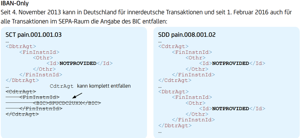

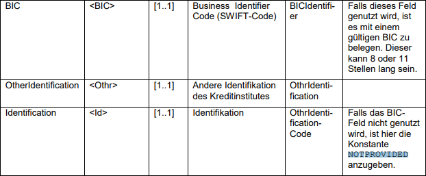

- korrekte Zahlungsdatei mit Absender BIC = "NOTPROVIDED" (siehe EU-Richtlinien "IBAN only") die NICHT aus DATEV Lohn und Gehalt stammt
wenn ich mir die SEPA-Unterlagen der Deutschen Kreditwirtschaft und der DZ Bank anschaue, dann ist bei IBAN only das Feld BIC auf gar keinen Fall mit der Konstante NOTPROVIDED zu füllen.
Vielmehr ist das Feld BIC bei IBAN only optional. Wenn es nicht genutzt wird, dann ist das Feld Id jedoch zwingend mit der Konstante NOTPROVIDED zu füllen.

wie in Ihrem Bild sehr schön erkennbar, kann der Knoten CdtrAgt (also der Knoten mit der BIC des Empfängers) komplett entfallen. Das ist korrekt.
Ebenfalls ist dieser Dokumentation zu entnehmen, daß der DbtrAgt (also der Knoten mit dem Absender) mit <FinInstnId><Othr><Id>NOTPROVIDED</Id></Othr></FinInstnId> zu befüllen ist.
