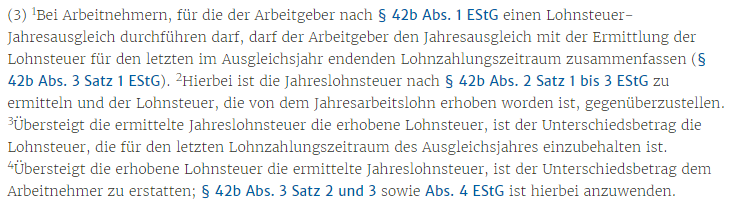

Aufschluss gibt LStR 42b:
Hier steht in Absatz 3 Satz 3 das Sie den Betrag einbehalten müssen.
