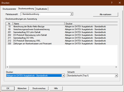

1. Stell in LODAS Auswertungen für den Druckertreiber "Ablegen im DATEV Ausgabekorb - Standradkorb" ein, dass ein Druckauftrag pro Auswertung generiert werden soll:
Dann tust du die gewünschten Auswertungen in den Ausgabekorb "Drucken ..." .
(komisches Deutsch nur, weils sein musste 🤣)
Ändere im Drucken-Dialog noch den Drucker:
Für manche (?) mehrseitige Auswertungen, wird dann aber doch pro Seite eine Datei erstellt. Ich hab das bei der 65 gesehen.
Aus dem Ausgabekorb kann dann eine E-Mail mit allen Dateien verschickt werden.
