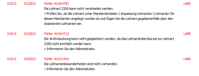

ich haben ein E-Bike mit Gehaltsumwandlung. Die Lohnarten dazu habe ich bereits über den LA-Assistenten hinzugefügt (ist mir auch bereits bekannt von anderen Mandanten).
Nun mache ich jedoch eine Probeabrechnung für den MA und erhalte folgende Fehler zu der Lohnart #2350:

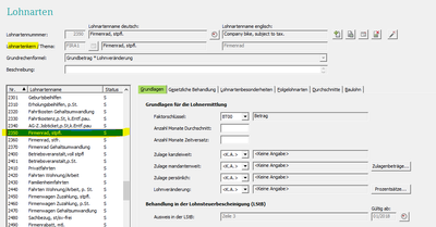

Lohnart ist wie gesagt auch angelegt:
Habe alle Daten aus diesem Fenster mit denen eines anderen Mandanten verglichen, alles gleich...

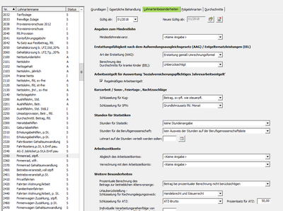

Bei mir sehen die Lohnartenbesonderheiten so aus:
M_Stoltenberg_
784 Mal angesehen
Ja, genau so wie bei mir... 😞
