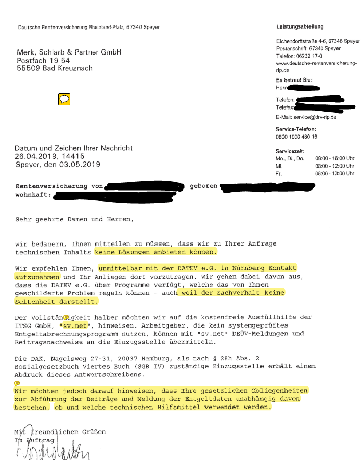

Hallo Comunity,
hier die erste Antwort der DRV (scheinen unsere Problemstellung und Frage nicht verstanden zu haben - leider somit keine Lösung):
Ralf Blum

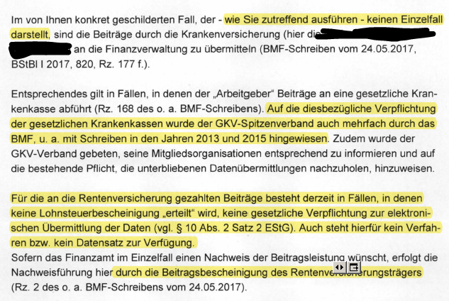

hier die Antwort des Landesamtes:
Ralf Blum

wir hatten die DRV nochmal angeschrieben und angefragt, ob es nicht möglich wäre, sich mit dem FA und der Krankenkasse über ein mögliches zukünftiges Verfahren abzustimmen. Hier die Antwort:
Die Stellungnahme der Krankenkasse steht leider noch aus.
