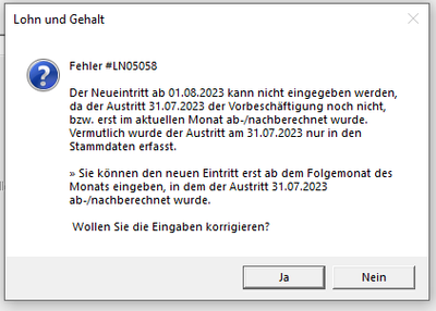

ein Arbeitnehmer wechselt per 31.07. / 01.08. von einem Minijob in ein Ausbildungsverhältnis im gleichen Betrieb.
Die Abrechnung 07/2023 wurde bereits durchgeführt, das Austrittsdatum jedoch leider erst nach der Abrechnung eingegeben. Nun erscheint der Hinweis, dass ein neuer Beschäftigungszeitraum nicht eingeben werden kann, da erst nachberechnet werden muss.
Wir kann ich nun vorgehen?
Vielen Dank für Ihre Hilfe.

Genau das ist ja nicht möglich. Ich befinde mich bereits im Abrechnungszeitraum 08/2023 und habe erst jetzt das Austrittsdatum 31.07.2023 eingeben. Wenn ich einen neuen Beschäftigungszeitraum per 01.08. eingeben will, erscheint dieser Hinweis. Das bedeutete aber ja, dass ich erst mit der September Abrechnung den neuen Zeitraum eingeben kann....

nein nix rücksetzen, neuen Beschäftigungszeitraum rausnehmen, Daten für 08-2023 ändern,
Häkchen für Bescheinigungen ab 05 setzen,  August Abrechnung für den einen MA machen,
Bescheinigungen übermitteln, Abrechnung August löschen.
Fall sich für August nix ändern würde, kannst Du die Abrechnung auch stehen lassen.

der Beschäftigungszeitraum ändert sich doch nicht, ist ja auch keine Neueinstellung,
es ändert sich SV und Steuer und Personengruppenschlüssel, Pauschalsteuer rausnehmen usw. nicht vergessen.
