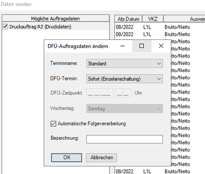

Wir erledigen Druck & Versand des Monatsabschlusspakets bei einigen Mandanten über das RZ.
Bisher wurde mit dem Monatsabschluss der Auftrag automatisch an das RZ übermittelt.
Nach den letzten Updates / Hotfix / SR (Stand 25.08.2022) muss die Übermittlung manuell angestoßen werden.
Gibt es ein neues Häkchen, das aktiviert werden muss?
Wenn nicht: bitte wieder ändern.
Meine Einstellungen müssten passen:
Merci & Gruß

Bin nicht ganz sicher, meine aber dass das unter Extras/Auswertungspakete/Monatsabschlusspaket einzustellen ist.
tobias_maass
Nachricht 3 von 8
525 Mal angesehen
Diesen Haken gab es bisher schon, der war und ist bei mir gesetzt. Nur bisher wurde der Druckauftrag ohne weiteres Zutun ans RZ übermittelt, nach dem Update nicht mehr.
