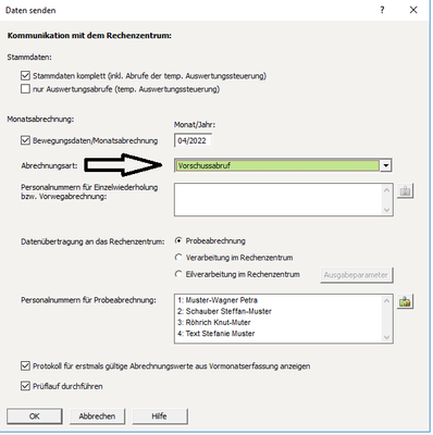

@Erlos  schrieb:
Sowie die Tabelle Vorschuss funktioniert leider bei mir auch nicht. Wenn ich dort was eingebe, zieht es auf dem Lohn-/Gehaltszettel nichts ab.
Habe die Anweisung gelesen und denke nicht hier was falsch gemacht zu haben.
In der Vorschusstabelle werden Vorschüsse eingegeben, für die über einen Vorschussabruf die Überweisung für Vorschusszahlungen gesendet werden sollen
(Daten aus Musterbestand)
Wenn ein entsprechender Vorschuss gesendet wurde, wird dieser bei der Abrechnung automatisch abgezogen.
Wenn Sie einen selbst überwiesenen Vorschuss abziehen wollen, ist dies nicht in der Tabelle "Vorschuss" zu erfassen sondern als normaler Nettoabzug mit einer entsprechenden Nettoabzugsart.
