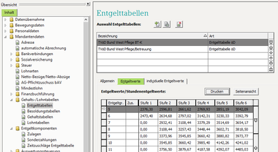

bei meinem Mandanten habe ich diese:
(der untere ist für die Verwaltung)
Du musst dir vom Mandant die Entgeltwerte (Tabellen) geben lassen, dann kannst du die Werte vergleichen.
Hol dir außerdem den Mustermandant nach Lodas ( Mustermandant - DATEV Hilfe-Center ), damit du die grundsätzlichen Lohnarten dafür siehst, Buchungsbeleg etc.
 Dann alles im AN erfassen:
Datev hat zwar keine Seminare oder Unterlagen zu ersten Schritten mit TVÖD und Lodas, aber du kannst eine kostenpflichtige telefonische Beratung mit Aufschaltung auf deinen PC bei Datev buchen, damit die dann deine Einstellungen prüfen. Hatte ich auch machen lassen.

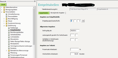

Danke für die Unterstützung, ich habe jetzt meine eigene Entgelttabelle erstellt; klappt auch soweit, allerdings rechnet er mir die Teilzeitkräfte nicht um, obwohl ich beim Personal die Eingabe unter Abweichende Angaben zur Vollzeit meine 35 Stunden eingetragen habe. Oder geht das in der Rückrechnung ab September 2022 nicht mehr?
Er weißt mir in allen Monaten das Gehalt einer 40 Stunden Kraft aus, sie hat aber von September bis Dezember nur 35 Stunden gearbeitet??
hexe
Nachricht 13 von 20
855 Mal angesehen
Ich habe es, war in der falschen Zeile mit meiner abweichenden Stundenzahl. Jetzt funktioniert es.
