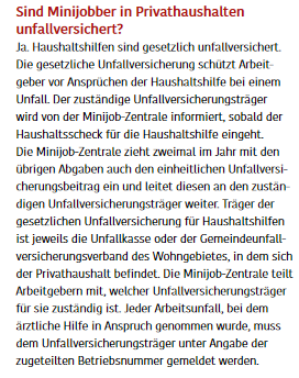

Bitte korrigieren. Siehe z.B: Vorteile für Haushalte - Minijob-Zentrale
Auszug daraus:

Ja, das stimmt. Dennoch:
Lt. der Ausgabe: "Minijobs im Privathaushalt" von der Minijobzentrale:
"Träger der gesetzlichen Unfallversicherung für Haushaltshilfen ist jeweils die Unfallkasse oder der Gemeindeunfallversicherungsverband des Wohngebietes, in dem sich der Privathaushalt befindet. Die Minijob-Zentrale teilt Arbeitgebern mit, welcher Unfallversicherungsträger für sie zuständig ist..."
Beim Stammdatenabruf erhält man auch zurück eingespielt, dass es sich um einen Privathaushalt handelt und man keinen digitalen Lohnnachweis erstellen muss.

Vor dem von Ihnen zitierten Satz steht der Hinweis, dass die Minijobzentrale die Beiträge einzieht und an den Träger der UV weiterleitet. Sie müssen also über das Lohnprogramm keine UV-Meldungen für Minijobber in Privathaushalten abgeben.

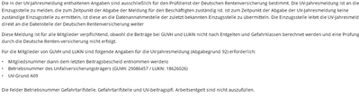

Jetzt hab ich mal recherchiert und auf der Seite www.guvh.de folgendes gefunden:
Dazu fällt mir jetzt auch nix mehr ein ... 😁 (außer "Deutsche Bürokratie")
Lohnnutzer
Nachricht 14 von 14
1301 Mal angesehen
Ja, das ist die 92er Meldung.
Mir wurde von der Unfallkasse gesagt, dass aus diesem Grund die Erfassung jetzt verpflichtend ist
