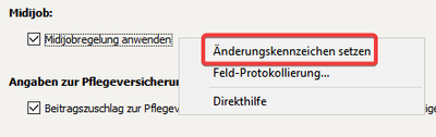

Eventuell wird die SV-Bescheinigung geändert, wenn du im Bearbeitungsmonat 1/2023 das Änderungskennzeichen setzt.
Danach entweder im nächsten Monat schauen, ob eine neue Bescheinigung erstellt worden ist oder eine Einzelwiederholung machen.
Ältere Bescheinigungen müssten natürlich übers SV-Meldeportal storniert und neu erstellt werden, wenn das erforderlich ist.
Rechtsklick auf "Midijobregelung anwenden"
