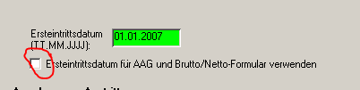

per 01.09.17 sind durch einen Betriebsübergang (§ 613 a BGB) Mitarbeiter bei unserer Mandantin dazu gekommen. Ein AN (Ersteintritt in 2007 im System erfaßt) ist seit 11.09.17 weg zur Rehabilitation (voraussichtlich für 5 Wochen). Eine Bescheinigung der DRV liegt vor; Vorerkrankungen sind keine vorhanden. AU's gibt es keine.
Bei den Fehlzeiten habe ich jetzt 11.09.17 - 16.10.17 Entgeltfortzahlung ohne AU eingegeben. Das System weist gleich darauf hin, daß der AN noch keine 4 Wochen beschäftigt ist.
Was mache ich falsch?

Hallo Frau Scheck,
Sie müssen in dem Fall unter Personaldaten - Beschäftigung - Zeiträume bei Erfassung des Ersteintrittsdatums auch den Haken "Ersteintrittsdatum für AAG und Brutto/Netto-Formular verwenden" setzen. Dann läuft es in der Abrechnung wie gewünscht.

Hallo Herr Lutz,
danke für die Info. Hat geklappt.
