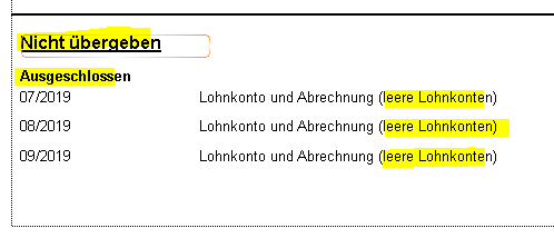

Was sollen diese neuen  Zeilen im Übergabeprotokoll???
Übergeben wurde genau die Anzahl, die vorher auch abgerufen wurde.
