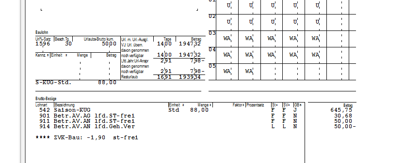

bei einem von drei MA wird kein Urlaub abgerechnet.. Erfassung ist bei allen drei gleich, der Anspruch hoch genug (14 Tage), Arbeitszeit passt.
Hat jemand eine Idee?

Urlaubstage hatte ich jedoch keine gebucht..
Nach langem probieren hat es funktioniert nachdem ich die BAV AN herausgenommen habe. (dieses war der einzige Unterschied zu den MA bei denen es funktioniert hat..)
