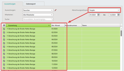

Hallo, ich benötige eine Auswertung der Brutto-Nettobezüge in Lodas über das ganze Jahr für die einzelne Monate , in dem die Lohndokumente nach Mitarbeiter sortiert sind.
z.B.:
  • Seite 1-12: Abrechnungen für PN 1 für 2024
  • Seite 13-24: Abrechnungen für PN 2 für 2024
  • Seite 25- 36: Abrechnungen für PN 3 für 2024
  • usw.
Wenn man das mit den normalen Filtern macht, kommt das nach Monat sortiert und nicht nach Mitarbeiter.
Gibt es hierzu eine Lösung?

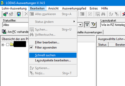

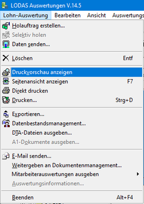

Sie können sich mit einem Workaround behelfen:
1.
In LODAS Auswertungen rufen Sie den Menüpunkt Bearbeiten auf und wählen Schnell suchen.
2.

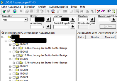

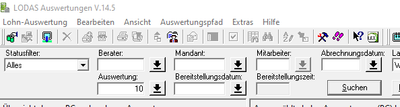

In den sich geöffneten Filtereinstellungen wählen Sie die entsprechende Berater-/Mandantennummern-Kombination aus, danach den gewünschten Mitarbeiter und die Auswertung 10
3.
Damit haben Sie jetzt nur die Auswertung 10 des jeweiligen Mitarbeiters im Übersichtsbaum.
4.

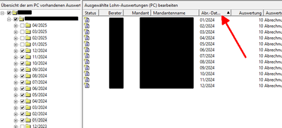

Sie wählen jetzt die von Ihnen gewünschten Monate. In der rechten Übersicht werden Ihnen die gewählten Auswertungen angezeigt. Mit einem Klick auf die Spaltenüberschrift Abr.-Datum können Sie auf- oder absteigend sortieren.
5.
Unter Lohn-AuswertungDruckvorschau anzeigen können Sie die Sortierung überprüfen, über Drucken die Auswertungen in eine PDF-Datei ausgeben.
Für den nächsten Mitarbeiter wiederholen Sie die vorgenannten Punkte. Bitte denken Sie daran, dass Sie nach der Auswahl einer anderen Personalnummer (siehe Punkt 1) auf die Schaltfläche Suchen klicken müssen, um den linken Übersichtsbaum zu aktualisieren.
Die einzelnen PDF-Dateien fügen Sie per Ausgabekorb, Dokumentenkorb, Adobe, PDFXChange, PDF24 oder anderen Tools zu einer PDF-Datei zusammen.

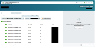

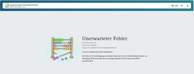

Evtl. helfen Ihnen die Auswertungen Personalwirtschaft online, ein paar Minuten zu sparen. Nach der Umstellung der Oberfläche (muss von gestern auf heute passiert sein) scheint es so zu sein, dass man die Filter besser als zuvor einsetzen kann. Leider kann ich nicht mehr dazu sagen, denn nach den ersten zwei Aufrufen kommt jetzt das:
Solche Fehlermeldungen gehören mittlerweile zum Tagesgeschäft und sind traurigerweise erwartbar geworden.

Lads mal bei Auswertungen Personalwirtschaft in DUO herunter. Bei mir funktioniert das dann.
Eventuell müssen Rechte gesetzt werden.
PS: Ich seh noch keine neue Oberfläche. Ach das lag an meinem alten Link (wie oben genutzt), der zwar immer noch funktioniert, aber nicht auf die neue Ansicht umgeleitet wird. Zum Glück ?!? 😁
Mit der alten Version erhält man beim Öffnen eine Datei mit allen Abrechnungen.
In der neuen Version muss man für eine Datei die Vorschau starten, aber die Sortierung hab ich nicht nach Mitarbeiter hinbekommen. Hier wird wohl auch einfach nur nach Monat sortiert und im Monat ganz merkwürdig nach Personalnummer.
