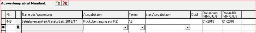

den temp. Auswertungsabruf der Auswertung „449 - Betriebsrentenstärkungsgesetz – Beiträge“ vor der Januar Abrechnung zu ermöglichen, kann in der Kürze der Zeit nicht umgesetzt werden. Die Auswertung kann somit erstmalig mit der Januar-Abrechnung erzeugt werden.
@Karin Baers: Der Bearbeitungsmonat ist für die Erfassung des temp. Auswertungsabrufs nicht relevant. Nachdem der Januar abgerechnet ist, tragen Sie bitte unter Mandantendaten | Temp. Auswertungssteuerung | Auswertungsabruf Mandant folgende Zeile vor und senden den Abruf erneut:
Hinweis: Der Temp. Auswertungsabruf der Auswertung 449 kann auch zusammen mit der Abrechnung 01/2018 erfolgen.
