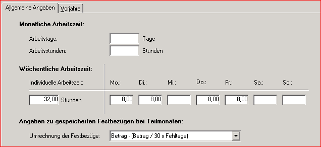

Nur zur Sicherheit nochmals die Nachfrage:
a) in den PSD ist bei Arbeitzeiten die indiv. Arbeitzeit auf 32 Std. eingestellt. diese ist auf die AT Mo,Di,Do,Fr verteilt und am Mi steht 0,00
zudem ist in der Zeile darunter Umrechnung der Festbezüge:
betrag * zu bez. AT/mtl. AT gespeichert und es sind abw. indiv. AT  geschlüsselt.
Wenn die indiv. Arbeitstage nicht geschlüsselt sind kommt es zu ihrem Problem.

Guten Morgen Herr Eberhardt,
ja in den PSD sind
a) als regelmäßige AZ 32 Stunden (Montag 8, Dienstag 8, Mittwoch 0, Donnerstag 8, Freitag 😎
b) für die Umrechnung der Festbezüge  '*zu bez. AT/mtl. AT'
hinterlegt
Allerdings habe ich keinen Wert in der monatlichen Arbeitszeit erfasst. Muss hier für jeden Monat der entsprechende Wert hinterlegt werden (z. B. Juni 17 Tage, Juli 18 Tage, August 18 Tage usw.)?
D. Winkler
dorisw_
441 Mal angesehen
Ich sehe gerade, dass ich einen falschen Screenshot eingefügt habe. Dort sind ist die falsche Umrechnungsformel zu sehen ....

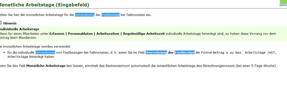

dorisw_
441 Mal angesehen
Das war tatsächlich die Ursache!
Nachdem ich in den PSD - Arbeitszeit - Monatliche Arbeitszeit die entsprechenden Tage erfasst habe, wurde das Gehalt korrekt berechnet.
Vielen Dank
