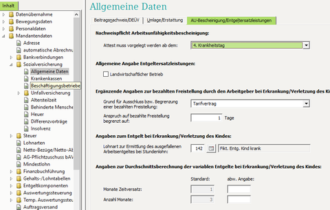

Ich hatte erst dieses hier in Verdacht:
Aber auch, wenn ich diesen einen Tag rausschmeiße, rechnet LODAS mit 4 statt 5 Tagen...
Zum Verrückt werden 😉
