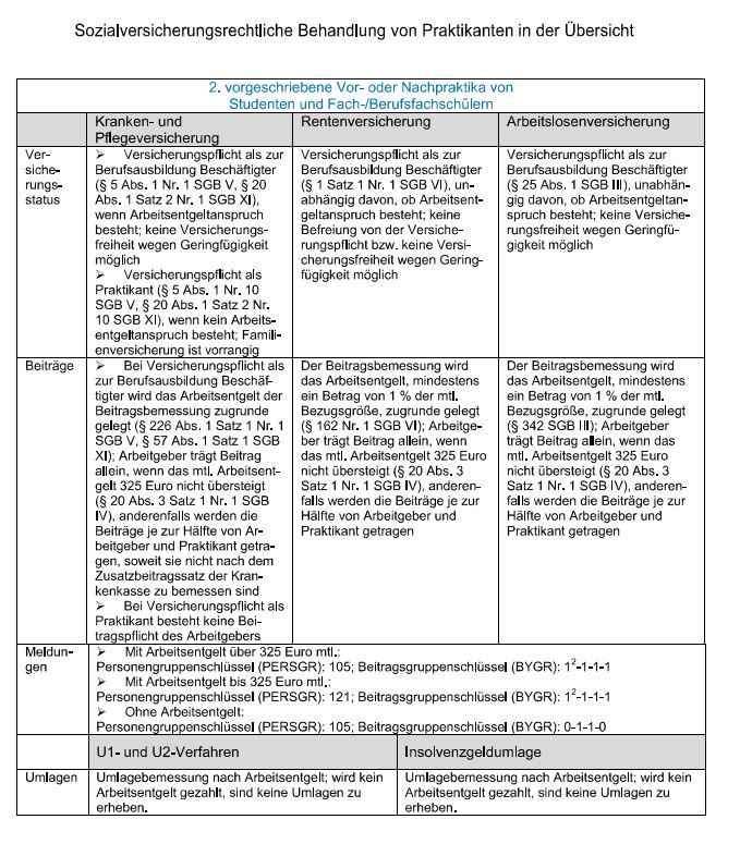

also ich habe hier mal einen Ausschnitt aus dem oben genannten Link und die Schlüsselung der Personengruppe mit 105 und dann SV: 0-1-1-0 ist korrekt und somit muss ich ja auch eine Krankenkasse für den Praktikanten auswählen.
Es handelt sich nicht um Praktikanten mit der Personengruppe : 190 und SV mit 0-0-0-0!
Aber danke für den Link, das schreiben ist super Hilfreich für andere fälle von Praktikanten

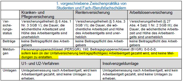

Dazu muss ich noch einmal zurückfragen. Handelt es sich denn um ein Vor- oder Nachpraktikum? Bei den Praktikanten von einer FOS, die mir in der letzten Zeit untergekommen sind, waren es immer Zwischenpraktika und dann wäre der obige Abschnitt ja nicht einschlägig.

Müsste bei einem vorgeschriebenen Zwischenpraktikum nicht folgendes zutreffen?
Nachricht 19 von 21
1605 Mal angesehen
Genau, deshalb hatte ich ja auch geschrieben
Um aber alle Eventualitäten auszuschließen, würde ich noch einmal bei der Ihrer BG nachfragen, ob solche Praktikanten zu melden sind.
