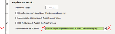

Mein Problem ist, dass die Probeabrechnung soweit gut aussieht aber trotzdem noch 2 Fehlermeldungen auftauchen, siehe Anhang.
Kann ich die 2 Fehlermeldungen ignorieren und den Lohn für 11, 2024 so abrechnen?
Wenn ich versuche unter Persona/ Beschäftigung Kündigung/ Entlassung auszufüllen werden mir trotzdem Fehler angezeigt.
Die Anmeldung im neuen Mandaten konnte ich noch nicht vollständig vornehmen.
344 Mal angesehen
ich würde mal versuchen, beim Austrittsdatum die Besonderheit bei Austritt "Betriebsübergang" zu schlüsseln. Keine Ahnung, ob das hilft.
