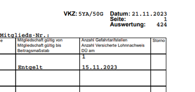

Ich habe eine Frage. Bei mir erscheint bei einem Mandanten (Logistikunternehmen) eine Fehlermeldung bei der Probeabrechnung 01/24 (neues Update ist bereits installiert).
Hier steht, dass der Lohnnachweis und die UV Jahresmeldungen nicht übermittelt werden.  Ich habe alles soweit durchgesehen und mir ist nur das Feld bei den rückgemeldeten Informationen zur Status der Mitgliedschaft in der Maske in LODAS aufgefallen. Dort müsste meines Erachtens im Monat 01/24  nicht 01.01.23 sondern 01.01.24 stehen. Der Zeitraum müsste doch geändert werden.  Laut Übernahmeprotokoll vom 15.11.23 wurden die Daten vom 01.01.24 bis 31.12.2024 richtig durch die BG  zurückgemeldet. Der Mandant hat nur eine BG mit einer Gefahrentarifstelle.
Ein Telefonat mit der BG war leider nicht zielführend, da die BG keinen Meldeverlauf der rückgemeldeten Daten einsehen kann, so wie wir es haben. Laut BG gab es keine Änderungen bei den Gefahrentarifstellen, also alles beim alten.
In der Auswertung 424 ist allerdings kein Gültigkeitszeitraum der Mitgliedschaft enthalten.
Eine Auswertung 423 wie in 2022 beim Abruf gibt es nicht (auch nicht im DUO), warum auch immer.  Der Abruf wird immer automatisch durchgeführt und es gab eigentlich bisher keine Probleme. Es wurde auch nichts unsererseits geändert. Hat jemand eine Idee oder evtl. auch das gleiche Problem?

leider haben wir aktuell den Fehler, dass im Fehler- und Hinweisprotokoll Gefahrtarifstellen als ungültig gelten, obwohl sie korrekt in der Rückmeldung enthalten sind.
Dies betrifft nur das Jahr 2024, der Lohnnachweis 2023 ist davon nicht betroffen.
Der Sachverhalt befindet sich bereits bei unserer Entwicklung zur Prüfung.
Da im aktuellen Monat Januar auch keine Datenübermittlung an die BG stattfindet, können Sie den Fehler ignorieren.
Wir arbeiten so schnell wie möglich an einer Behebung.
