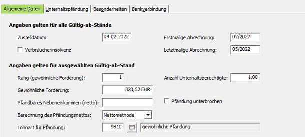

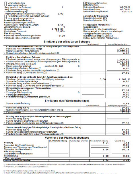

Nach der Abrechnung sieht es nun folgendermaßen aus:
Ich kann mir nicht erklären woher die Überzahlung kommen soll. Es wurde monatlich gleichmäßig getilgt.
Hängt das mit der Nachberechnung wegen dem Steuerentlastungsgesetz zusammen?

Vermutlich hängt es mit der Nachberechnung zusammen. Ich denke, dass - warum auch immer - vorher zuviel einbehalten wurde. Problem ist, dass es schwierig ist, das von hier nachzuvollziehen.
Da werden Sie wohl direkt über die Datev müssen und die Datev drauf schauen lassen.

die Nachberechnung der Pfändungswerte erfolgt – wie @t_r_ richtig vermutet - durch die automatische Nachberechnung aufgrund des Steuerentlastungsgesetzes ab Version Lohn und Gehalt 11.86.
Bitte beachten Sie auch diesen hilfreichen Thread zu Ihrem Thema - (https://www.datev-community.de/t5/Personalwirtschaft/Pf%C3%A4ndung-wegen-Erh%C3%B6hung-Grundfreibetrag/m-p/292715#M67648)
Gerne überprüfen wir den Sachverhalt individuell. Bitte wenden Sie sich dazu über die üblichen Servicekanäle an uns.
