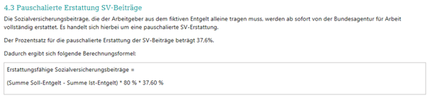

Dominika_Raciborska
Nachricht 17 von 28
71416 Mal angesehen
der Beitrag von Fr.Pfahler handelte von Feiertagsentgelt in Höhe von Kug (Ausfallschlüssel FK „Feiertag im Kug-Zeitraum (SV durch AG)). Das Entgelt für den Feiertag in Höhe von Kug trägt der Arbeitgeber. Hierbei erfolgt auch keine Erstattung der Sozialversicherungsbeiträge durch die Bundesagentur für Arbeit.
Hinweis:
Bitte beachten Sie bzgl. der Abrechnung von Feiertagen während Kurzarbeit, dass wir als DATEV keine Rechtsberatung durchführen dürfen. Der Ansprechpartner für rechtliche Unklarheiten und Fragen ist zum Thema Kurzarbeitergeld z. B. die Bundesagentur für Arbeit.
Zur Klärung der Frage, ob Sie an einem Feiertag Kurzarbeit abrechnen dürfen oder nicht, wenden Sie sich bitte an die entsprechende Behörde. Wir als DATEV, können Ihnen hierzu keine Empfehlung aussprechen.
Bei Kurzarbeit (Ausfallschlüssel KU „Kurzarbeit (Kug“), werden gemäß der „Verordnung über Erleichterung der Kurzarbeit“ (KugV) vom 25.03.2020, die SV-Beiträge bei Kurzarbeitergeld die der Arbeitgeber aus dem fiktiven Entgelt alleine tragen muss, von der Bundesagentur für Arbeit vollständig erstattet. Die Erstattung erfolgt in pauschalierter Form (§ 2 KugV).
Weitere Informationen hierzu finden Sie hier.
Ab dem Service-Release 11.14 von Lohn und Gehalt wird die pauschalierte SV-Erstattung auf dem Leistungsantrag Kug unter „Angaben zum Kug und Erstattung SV-Beiträge“ ausgewiesen. Zusätzlich finden Sie in der Auswertung „Anlage LA Kug“ in Spalte 5, eine Aufstellung über die Zusammensetzung des Erstattungsbetrages je Mitarbeiter.
