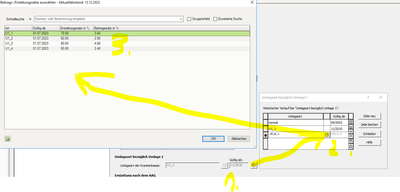

Es geht um die AOK Niedersachsen, und ich habe an der im Bild oben gezeigten Stelle nach gesehen und da stehen die 55% drin, nun weiß ich nicht warum im Erstattungsantrag 80% drin stehen. Ich kann mich jetzt auch nicht erinnern ob ich die 55% bereits bereinigt hatte, von daher nun die Frage wie ich den Erstattungsantrag in Datev neu auslösen kann und hoffen kann das er endlich das richtige zieht? Die Mitarbeiterin ist aber schon seit 18.08.2023 ausgetreten aus der Firma, das macht es nun wieder schwieriger für mich.

bei der von Ihnen genannten Krankenkasse ist die Erstattung i. H. v. 55% an die Umlageart U1_2 gekoppelt.
Bitte prüfen Sie, ob Sie in der betreffenden Krankenkasse diese Umlageart mit dem entsprechenden gültig ab hinterlegt haben.
Sollten Sie die betreffende Krankenkasse in mehreren Betriebsstätten hinterlegt haben, dann prüfen Sie diese Eingabe in jeder Betriebsstätte.
