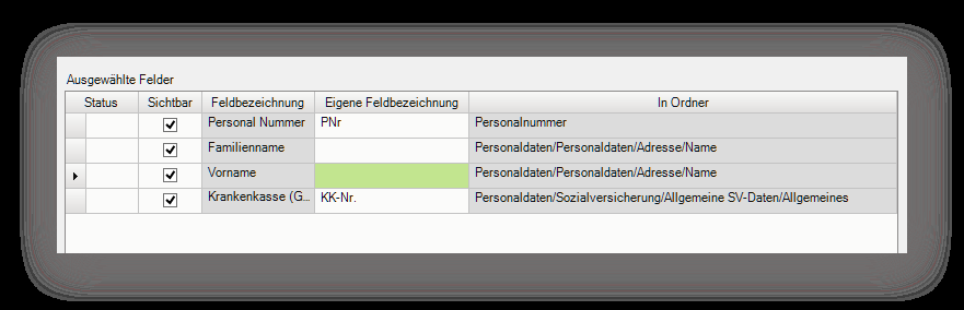

da es im Zusammenhang mit möglichen Nachberechnungen etc. zu "Verwerfungen" kommen kann, gibt DATEV im Dokument 1070158​ diese klare Anweisung :
Zur Kontrolle der betroffenen AN je Kasse eignen sich die Auswertungen 40 oder 48 bzw. Sie können diese Infos auch via (individueller) DALY-Abfrage bekommen. Als LODAS-Anwender reichen dazu in DALY dazu folgende vier Felder:
Vorteil in DALY ist, dass man auch mandatsübergreifend abfragen kann und so in einer Abfrage gleich alle betroffenen AN in allen LODAS-Beständen sieht.
