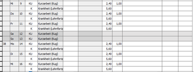

Hallo Leute,
ich habe folgendes Problem. Ein MA hat für den September 30% KUG und war vom 09.09-16-09 Krank. Für den Zeitraum habe ich die Ausfallstunden im Kalender mit dem Ausfallschlüssel K eingetragen. Wenn ich eine Probeabrechnung erstelle berücksichtigt das Programm den 09.09.2020 nicht. Ich bekomme folgenden Hinweis.

Spontan fällt mir nur ein, dass Sie "tricksen" könnten. Den 09.09.2020 vollständig mit "K" hinterlegen und am 10.09.2020 entsprechend "KU" erhöhen und "K" mindern.
Damit könnte das Problem gelöst sein. Verproben Sie einfach mal.

Das ist aber leider keine Lösung auf Dauer, trotzdem Danke für den Tipp.

Sie müssen KU durch WK ersetzen.
