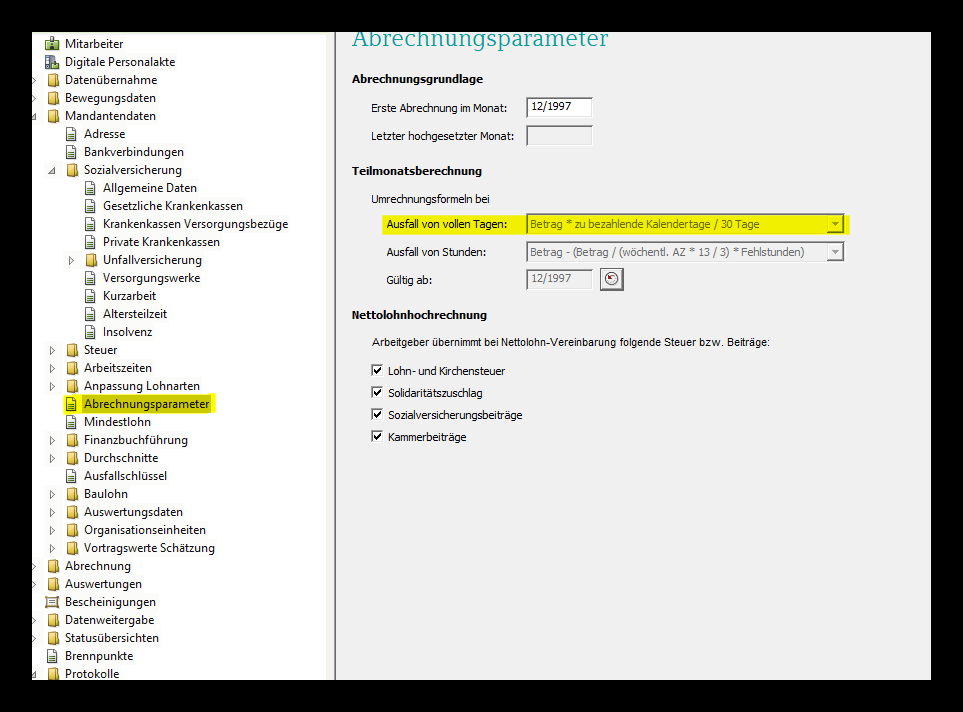

schauen Sie auf der Mandantenebene doch mal hier nach :

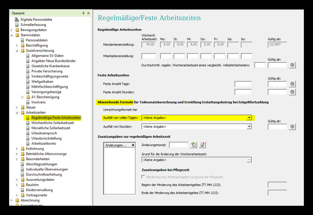

oder wenn Sie es nur für einen Mitarbeiter ändern wollen - hier :
Gutes Gelingen ...
R. Hein

Perfekt!
Vielen Dank Herr Hein!
Jetzt stimmt es
