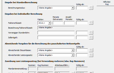

Das war auch meine erste Anlaufstelle.
Leider kann ich bei der Rubrik abweichender Leistungssatz nur aus LS1 und LS2 wählen.
Vielleicht übersehe ich da etwas.

Ach, jetzt verstehe ich was Sie meinen! Leider fürchte ich, dass für diese Fälle nur die Leistungssätze 1 und 2, jedoch nicht die prozentualen Erhöhungen wg. der Dauer der Kurzarbeit vorgesehen sind.
Leider lässt sich in Verbindung mit KUG auch keine abweichende Lohnveränderung oder ein abweichender Faktor hinterlegen - mal abgesehen davon, dass ich aktuell nicht einzuschätzen mag, wie die Sache in Ihrem Fall arbeitsrechtlich zu beurteilen wäre.
Vermutlich wäre es bei einem hohen Erstattungssatz fast einfacher, das ungekürzte Entgelt zu erfassen oder ggf. dort eine abweichende Lohnveränderung zu hinterlegen - so arbeitsrechtlich ok.
