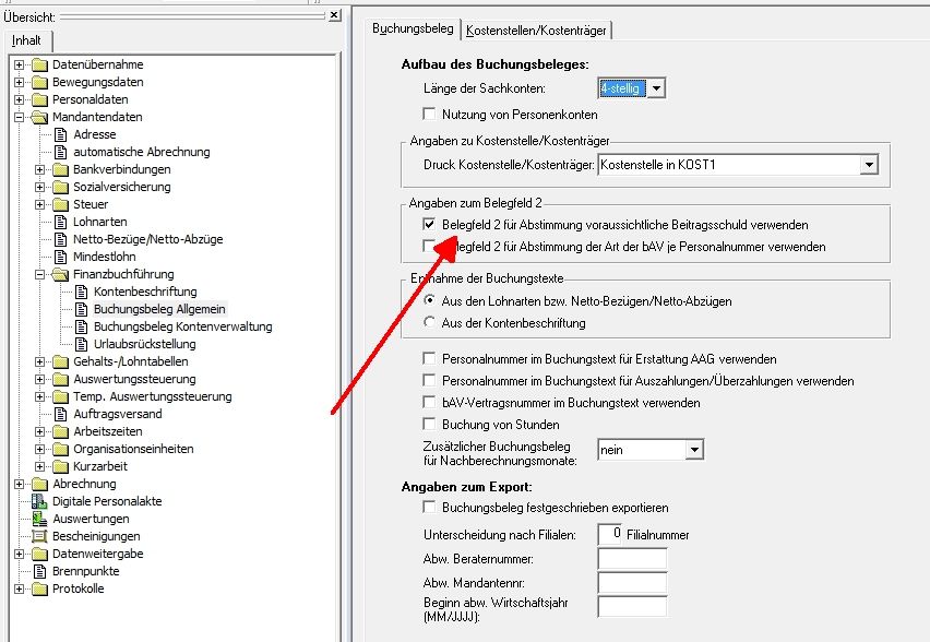

ich hoffe, dass ich Sie richtig verstanden habe.
Sie haben jetzt leider nicht das abgebene Lohnabrechnungsprogramm genannt. Ich beziehe mich hier auf LODAS. Wenn Sie die Schlüsselung wie im Screenshot markiert vornehmen, erhalten Sie auf dem Lohnbuchungsbeleg im Belegfeld 2 eine Ziffernfolge der Art xxxyy. (xxx = Krankenkassennummer in LODAS, mit ggf. vorangestellter(n) Null(en), yy = Monat 01 bis 12)Zwischenablage02_2.jpg

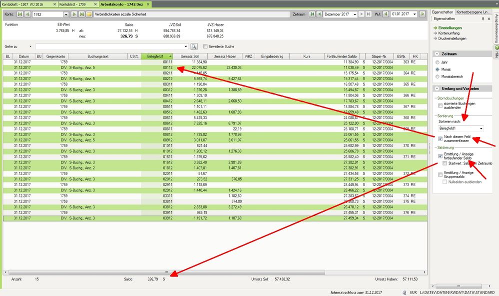

Zum Abstimmen des Kontos 1742 rufen Sie dieses als Arbeitskonto auf und setzen die Einstellungen wie im Screenshot markiert:
Vorausgesetzt der Buchungsbeleg wurde korrekt erfasst oder importiert, müssen Sie nur noch die Zeilen mit der Angabe des laufenden Monats bei gedrückt gehaltener Strg-Taste markieren und haben den Saldo für Folgemonat. (Der unten angezeigte, berechnete Saldo der markierten Zeilen sollte mit dem oben angezeigten Kontensaldo übereinstimmen.
Mit dieser Art Abstimmung haben Sie innerhalb von wenigen Minuten das Konto überprüft. Bei Differenzen müssen Sie natürlich tiefer einsteigen.
