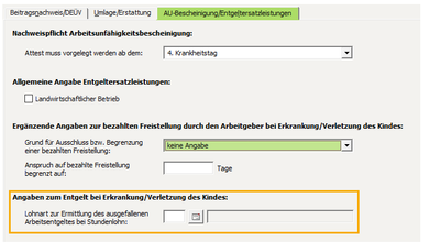

Ein Tag Kinderkrank? Also 30 bezahlte Tage?  Dann ist bestimmt das rot markierte hinterlegt - dann kommt es nämlich zu keiner Kürzung.

prüfe mal hier was bei den Ergänzenden Angaben zur bezahlten Freistellung drin steht.
Mandantendaten/SV/Allgemein/

Da ist nichts hinterlegt, wir rechnen ausschließlich Gehälter
Claudia-
Nachricht 22 von 39
748 Mal angesehen
Nur wenn Tarifvertrag, Betriebsvereinbarung oder Arbeitsvertrag ausgewählt wird, kann eine EEL erstellt werden

Ist alles richtig in den Mandantendaten hinterlegt. Bei allen anderen MA funktioniert es ja.

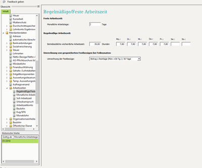

Ist die Arbeitszeit an den Ausfall-Tagen größer als Null in den Stammdaten?

Nein, die Arbeitszeit ist immer gleich.
